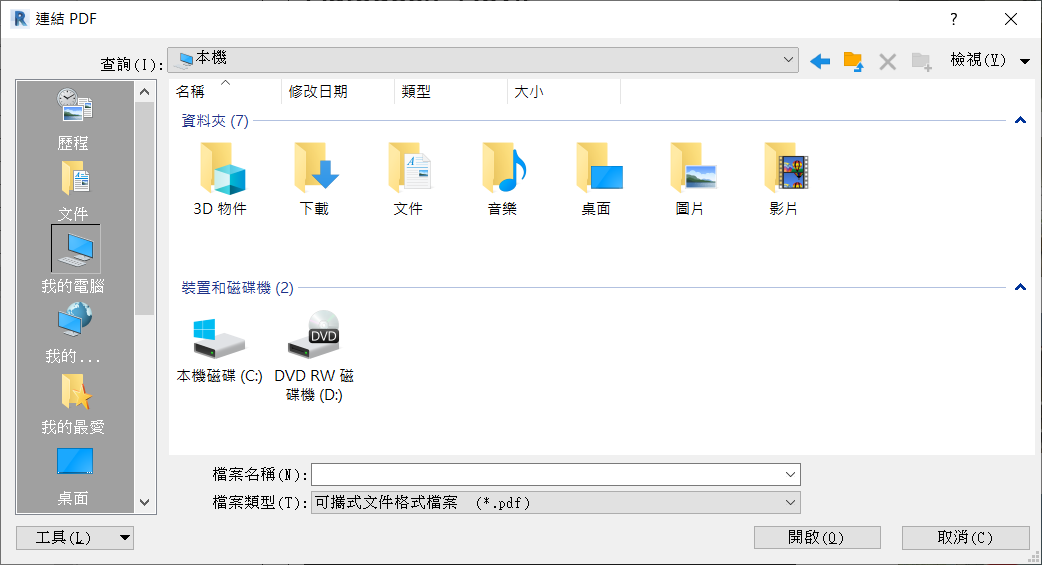

您可以在 Revit 工具列的「插入」頁籤下,存取「連結 PDF」和「連結影像」工具。按一下「連結 PDF」或「連結影像」按鈕後,您會看到一個對話方塊視窗,供您選取影像或 PDF 檔。
注意事項:您無法在「族群編輯器」中連結 PDF 檔。
選取檔案後,按一下「開啟」。您現在可以將影像或 PDF 檔放在 Revit 視圖面板上的任何位置,然後旋轉和調整大小。

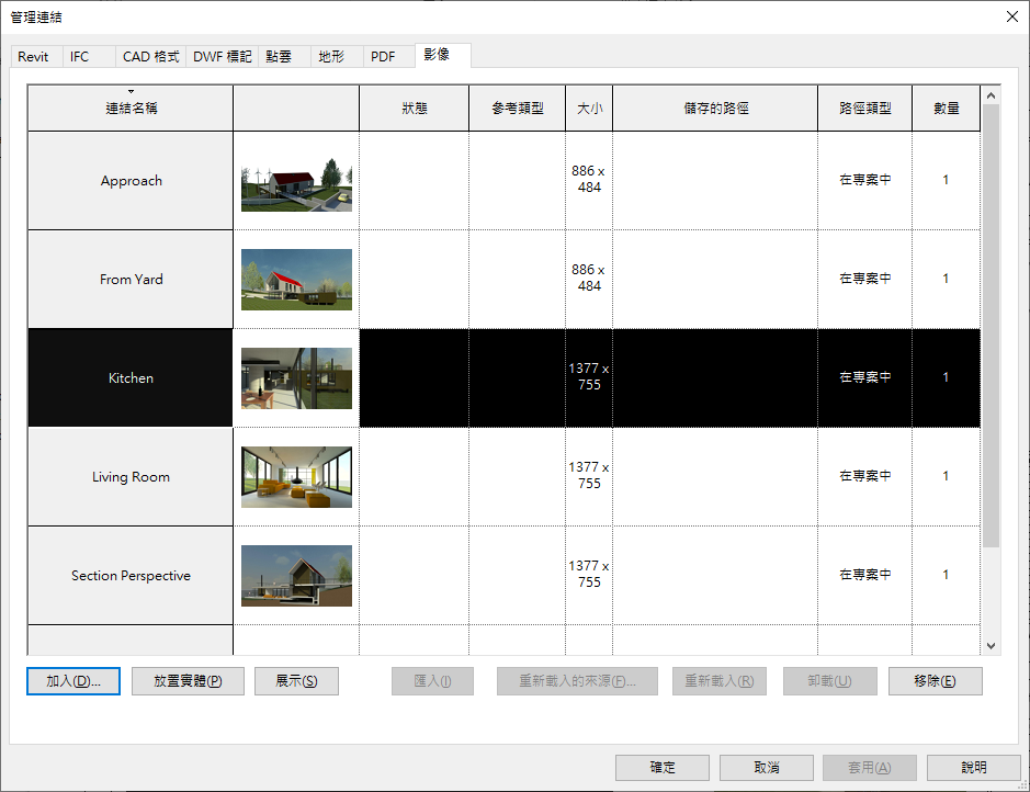

您可以按一下「插入」頁籤下的「管理連結」按鈕,管理所有連結的影像和 PDF 檔。
在「管理連結」對話方塊中,您可以輕鬆追蹤既有的影像和 PDF。
您也可以使用「管理連結」工具,上傳並取代 Revit 專案中既有的連結和影像。您在「管理連結」工具中的變更,將會更新您團隊夥伴的 Revit 檔案中的影像和檔案。
