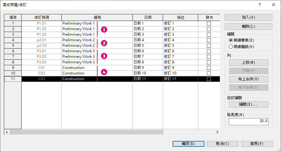

範例
例如,假設您處理的專案需要您在設計階段追蹤修訂,並在營造階段分開追蹤修訂。每次發出一個設計檢閱套件時,修訂都會以字首 P1、P2、P3 等標示... 每個修訂都會標示一個供檢閱的文件版本。在每個版本中,您都需要記錄對專案所做的細微變更。兩個設計檢閱版本之間所做的變更,會使用設計檢閱的字首後接一個兩位數字來追蹤。
營造的文件發出後,會以字首 C 後接一個兩位數字來指出修訂。
此修訂標準可與 Revit 2022 中的修訂編號增強功能配合使用。
在影像中,您會看到先前描述的修訂命名規則如何在 Revit 中建立。每個初步設計階段都會獲得一個數字順序:。數字順序設定為使用兩位數,每個數字的字首為 P1.、P2. 和 P3。所表示的基本與較高級勁度。 營造編號順序 使用 2 位數字和字首 C。
