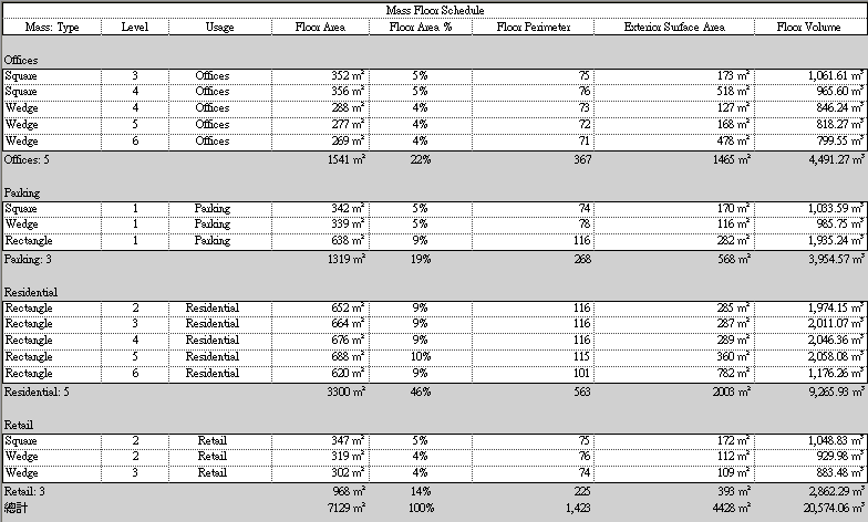

數量/面積分析
因為您能夠分析概念模型,所以如果設計要滿足程式化和效能需求,就能在早期階段瞭解。評估需要量化的面積和體積的量體塑形。量體塑形會依專案中的樓層分割,以建立量體樓板。每個量體樓板將針對下列量化:
  • 每個量體樓板的面積,以平方單位計。使用此資訊可針對設計進行粗略的設計估算或決定使用率。
  • 從量體樓板往上至下一個量體樓板的外部表面積。使用此資訊,可根據平方單位建立建築外部的粗略成本估算。
  • 每個量體樓板的周長。使用此資訊,可根據線性標註建立粗略的成本估算。
  • 每個量體樓板的體積,以立方單位計。使用此資訊,可估算 HAVC 負載。
建立模型中量體樓板的明細表,以瞭解概念模型如何符合設計需求。

量體樓板建立好後,請建立明細表以量化量體樓板的參數。請參閱:建立明細表或數量
