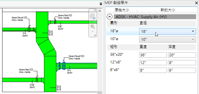

「MEP 製造零件」選項板顯示有關所選管道系統/風管系統/電纜架的服務和大小的資訊。
當您在「MEP 製造零件」選項板中將滑鼠指標懸停在零件大小上時,對應的管道系統/風管系統/電纜架會在圖面區域中亮顯。
對於樣板零件 (例如製造的矩形風管),輸入寬度值和深度值。對於產品列示的零件,例如圓形向外支出管或風管,從下拉式清單中選取一個值。
