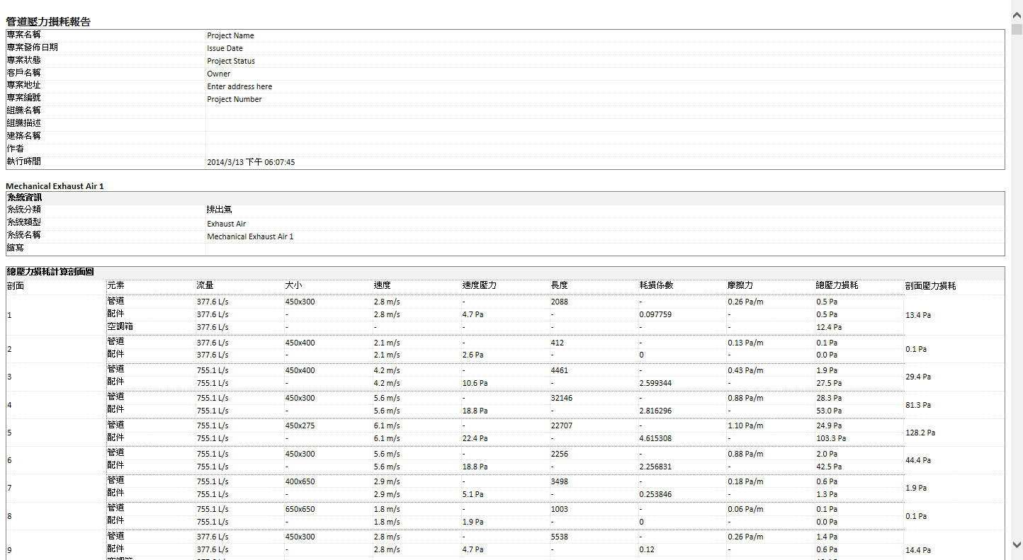

您可為專案中的風管或風管系統產生壓力損耗報告。
若要產生報告,首先指定要包括於報告中的系統,然後設置報表。設置報告時,您可以指定要包括哪些欄位 (例如直徑、高度和寬度)。您也可以指定其他資訊 (例如系統資訊和重要路徑) 是否顯示於報告中。來自報告的輸出可儲存為 HTML 或 CSV 檔。

在選取您要包括的系統之後,可以設置報告。
風管壓力損失和管壓力損失報告各有其自己的報告格式。其會儲存於與預設樣板相同的位置中。
