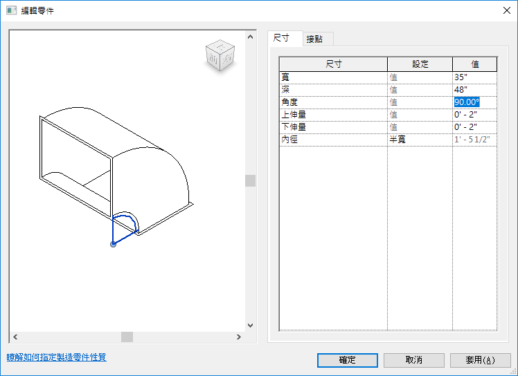

編輯 Revit 中的製造零件以定義所需的標註值和接頭設定。
「編輯零件」工具可開啟「編輯零件」對話方塊。使用此對話方塊來編輯製造零件的標註和接頭。您僅可修改與未連接至另一個零件之接頭相關聯的性質。
在「MEP 製造零件」窗格中選取零件以放置該零件前,您可先進行編輯。您也可於零件置於繪製區域後才進行編輯。「編輯零件」工具不適用於吊架。
「選項」面板
(編輯零件)。
「預覽」窗格中顯示已編輯的零件。使用 ViewCube 導覽工具來變更預覽窗格中零件方位。
