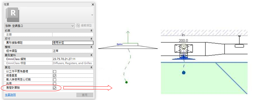

有時候,空調風口的放置方式可能使接點的位置不在空間內。房間計算點是一個用來判斷空調風口位於哪個空間的搜尋點。您可以為空調風口
編輯族群,以啟用房間計算點,然後移動計算點的位置使其位於空間內。在族群編輯器的性質選項板中,啟用房間計算點。編輯房間計算點的位置,以使它位於空間內。
由於房間計算點指定空調風口位於哪個空間,因此它也會反映在明細表中。比方說,如果您在明細表中包括一欄以及空間資料 (例如,名稱和號碼),則將使用房間計算點所指定的空間。
