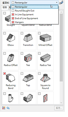

按一下此按鈕可打開自動填滿工具排除模式,並在選項板中顯示的每個零件旁邊加入一個小型空白勾選方塊
。 勾選方塊也會加入「選項板」下拉式清單中顯示的每個服務選項板名稱旁邊,如下所示。

圖示將顯示。 例如,在以上所示的範例中,已排除以下零件: 不相等半徑折彎和推拔偏心。
圖示會在選項板被排除後顯示。例如,在上面的範例中,已排除下列選項板:同軸設備、直線端點設備、吊架。
