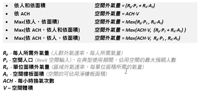

| 外氣量方法 | 若已選取空間,此性質會顯示空間所需室外空氣的計算方法。使用「建築/空間類型設定」對話方塊指定下列其中一種方法,計算方式如下:
