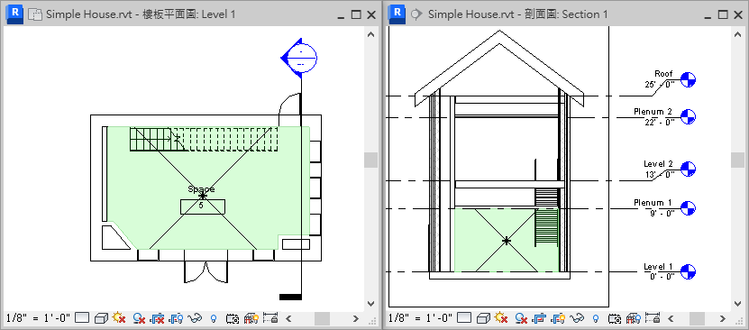

此方法會放置空間,並使其體積限制在從基準樓層到天花板或靜壓箱樓層。當天花板上方的空間將做為靜壓箱或是將具有與所佔用空間不同的參數時,可使用此方法。
在專案瀏覽器中,開啟樓板平面圖,其中包含您要放置空間的區域。接著,您將建立剖面視圖,以確認放置的空間。
建立剖面視圖
您可以使用現有剖面視圖,但請確定剖面線與您要在其中放置空間的區域相交。在以下範例中,僅需要一個剖面視圖,因為每個樓層係由單一空間組成。您可能需要其他剖面視圖,取決於設計的複雜度。
建立增壓區樓層
在包含天花板的區域中放置空間時,請使用增壓區樓層。增壓區樓層是一種特殊的樓層,可讓您使用根據增壓區樓層的樓板平面視圖,將空間放置在天花板上方的增壓區區域中。您必須在所有增壓區區域中放置空間,才能執行準確的冷熱負荷分析。
這會將這些標準樓層變更為增壓區樓層。
但是,您需要在「專案瀏覽器」中確認根據增壓區的樓板平面視圖存在。如果您需要建立根據增壓區樓層的樓板平面視圖,請參閱上文的註釋。
「基準」面板
這將根據您建立的增壓區樓層建立新的樓板平面視圖。您需要此樓板平面視圖,才能將空間放置於增壓區區域。
「樓板平面圖」,並且以滑鼠右鍵按一下新的增壓區樓板平面視圖,然後按一下「性質」。
這會將新的增壓區樓板平面視圖列在「專案瀏覽器」中對應的子領域下。
啟用空間可見性
您也可以按一下「視圖」頁籤
「視窗」面板
(並排視圖)。
放置空間
「空間和區域」面板
這兩個選項會指定空間的垂直範圍或高度。
「房間與面積」面板下拉式清單
「 面積與體積計算」上。
視需要選取以下選項
依預設會選取「放置時進行標籤」。如果選取「放置時進行標籤」,則您可以從類型選取器中選取標籤類型。
只在選取了「放置時進行標籤」時才適用。
只在選取了「放置時進行標籤」時才適用。
請注意,間隙 (左) 和槽 (右下) 存在未塗色區域。這些必須加以解決。
您也必須解決所有未塗色區域。
