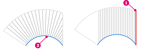

自由造型鋼筋對齊分佈會利用可變平面分佈,植入造型不規則主體的曲面。
使用自由造型鋼筋建立鋼筋集,其平面鋼條沿結構元素的面分佈並對齊分佈路徑。和曲面分佈類似,您可以在 3D 視圖中塑模,並選取鋼條對齊的結構元素面。
在
主體表面
的各個鋼筋平面相交處會建立對齊分佈的鋼條。所有鋼條都是平面,並依循主體覆蓋層,而且預設對齊分佈路徑。
路徑
是可乘載鋼筋的元素邊緣。您放置鋼筋集時,可以直接選取路徑。您可以在設定放置時按一下結構元素邊緣來選取路徑。在編輯約束模式中,您可以從路徑曲面 1 和路徑曲面 2 約束加入或移除面,以便編輯路徑。
主體表面。
路徑。
覆蓋層。
當您將自由造型鋼筋的型式性質指定為「鐙筋/箍筋」時,您可以變更型式參數的「鐙筋/箍筋的鐙筋/箍筋貼附」的值,自由造型鋼筋可以貼附至混凝土保護層的內側或外側,這取決於「鐙筋/箍筋貼附」參數的設置。
對齊面。
路徑。
