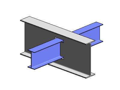

切割輪廓孔穿過結構元素
建立輪廓切割,讓結構元素穿過與兩個元素之間的焊接相交的元素。
建立參數式以鋼元素輪廓切穿
按一下「鋼結構」頁籤
「參數式切削」面板
(以模型輪廓切穿)。
選取相交的鋼元素。
按
<Enter>

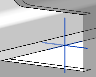

會在鋼元素的相交處建立以模型輪廓切穿。元素之間的焊接會顯示為十字符號。
選取焊接十字符號可在「性質」選項板中存取其實體性質。
您可以按一下編號標示下的菱形符號,以變更由「以模型輪廓切穿」工具所做的元素切割。
只有在視圖的「詳細等級」設定為「細緻」時,才能看見「以模型輪廓切穿」輪廓。
