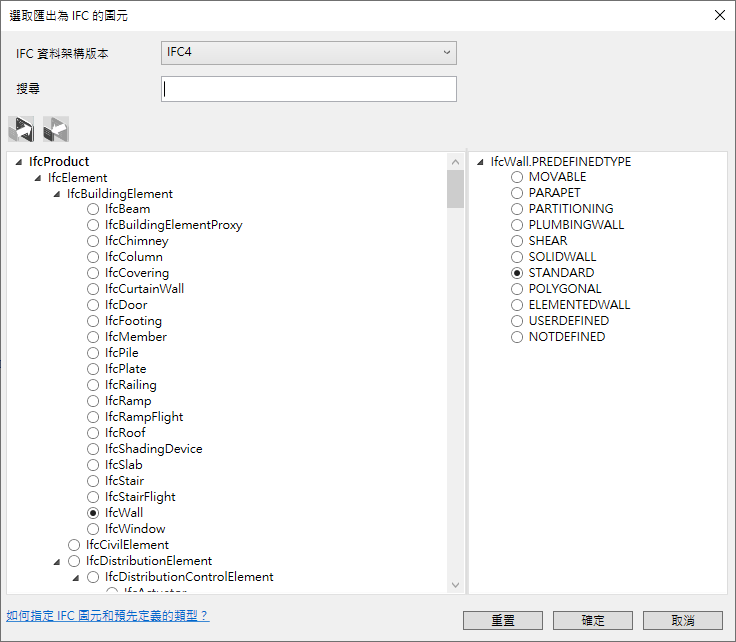

元素和類型預設會包括控制元素匯出對映的 IFC 參數。使用「匯出對映」對話方塊,可變更用來匯出的 IFC 圖元和預先定義的類型。
所有元素和類型已新增下列預設的 IFC 參數。這些參數控制如何將元素和類型匯出為 IFC 檔案。請參閱指定族群的 IFC 圖元。
實體參數
類型參數
對話方塊可協助您將 IFC 圖元和預先定義的類型對映至族群實體和類型。此對話方塊可讓您選取 IFC 資料架構,然後搜尋特定 IFC 圖元。在對話方塊中選取圖元和類型,這些圖元和類型會套用至模型中元素上的參數。同樣對話方塊可用來控制 IFC 匯出中包括的圖元。 請參閱指定族群的 IFC 圖元。
