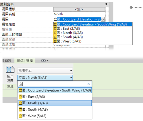

直接從視圖清單中置換圖紙上目前的視圖。
放置在圖紙上的視埠可以將關聯的視圖置換到模型中的另一個視圖。
視圖性質和功能區面板中都提供「視圖」和「視埠定位」參數。
「視埠定位」參數有兩個選項:
您可以直接從性質或功能區中的視圖清單,將目前視圖與任何其他相容的視圖交換。您也可以搜尋和篩選視圖清單。
置換視圖時,如果視埠包含視圖圖題,則大小和位置會更新為符合新視圖。
