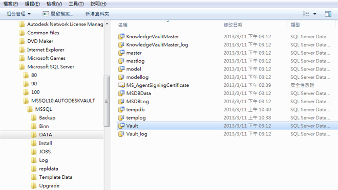

安裝 Autodesk Vault Server 時,會建立名為 Vault 的單一 Vault。此 Vault 的資料庫檔案建立於 Microsoft SQL Server 安裝資料夾下的 MSSQL$AUTODESKVAULT\Data 資料夾中。
Data 資料夾中有一些資料庫由 Microsoft SQL Server 使用,而其他資料庫為 Vault 專用。每個資料庫檔案 (MDF) 都有關聯的記錄檔 (LDF),其中包含重要的處置資料,請務必與資料庫檔案一起移動、備份和還原該記錄檔。
