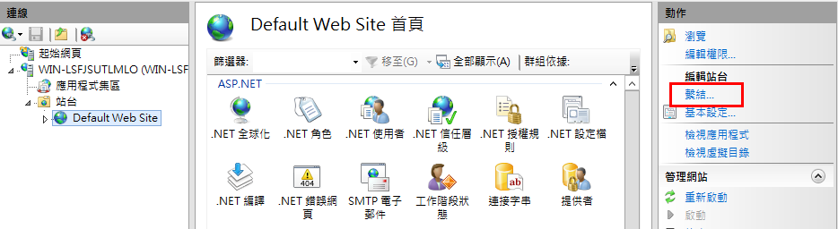

實施用於最佳化 SSL 連線的新 SSL 設定後,基於舊式規劃所做的任何修改都不受支援。如果您要在使用增強的 SSL 功能時修改 SSL 連線,則必須手動重置舊式 SSL 設定。

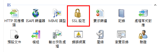

「服務」虛擬目錄,然後按兩下「SSL 設定」按鈕。
「服務」
