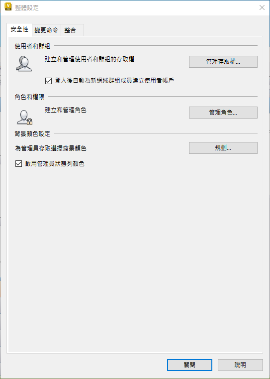

管理員可授予使用者 Vault 存取權、建立並指定角色,以及建立使用者群組。
「整體設定」的「安全性」頁籤包含的選項,可用於授予使用者對 Vault 的存取權,以及指定使用者權限。您也可以建立使用者群組,並為該群組指定存取權限和角色。指定給使用者或群組的角色可定義該群組的使用者或成員的權限。
存取
「管理」
「整體設定」。
使用者和群組
使用者和群組帳戶在「使用者和群組管理」對話方塊中建立和管理。您可以建立新使用者或群組紀要,或編輯既有的使用者或群組紀要。
「管理」
「整體設定」
「安全性」頁籤。
角色和權限
角色在「角色管理」對話方塊中建立和管理。在建立、複製或編輯角色時,您可以檢視指定給角色的權限。
「管理」
「整體設定」
「安全性」頁籤。
