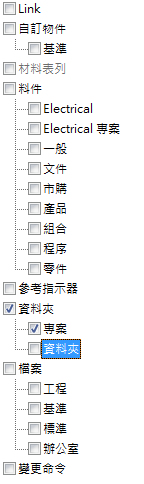

關聯定義可以使用使用者定義的性質 (UDP) 的圖元類別。
例如,如果 UDP 與變更命令相關聯,則只有變更命令可以使用該 UDP。
UDP 也可以與特定的圖元子類別相關聯。例如,可以建立 UDP,以便僅「專案」類型的資料夾可以使用該 UDP。
如果新 UDP 未與任何圖元類別相關聯,它將不會顯示在該圖元的性質網格中。

自訂物件 |
使用自訂物件關聯,以建立自訂物件性質。自訂性質可以限制為特定品類類型,例如「基準」。 |
檔案 |
使用檔案性質關聯,以建立自訂檔案性質。自訂性質可以限制為特定品類類型的檔案,例如,「基準」或「工程」。 |
資料夾 |
使用資料夾關聯,以建立自訂資料夾性質。自訂性質可以限制為資料夾子類別,例如,基本資料夾或專案。 |
料件 |
使用料件關聯,以建立自訂料件性質。自訂性質可能會限制為特定類型的料件子類別,例如零件或文件。 |
