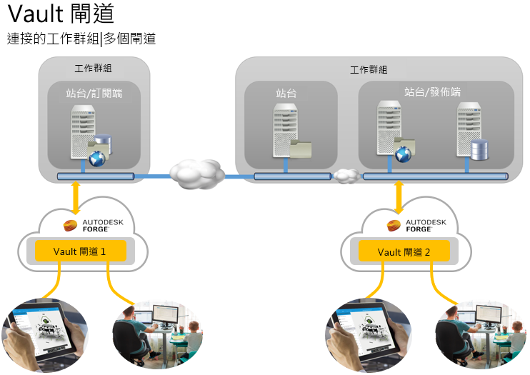

使用 Vault 閘道,您的團隊成員可以從遠端連線至 Vault。
Vault 閘道技術可透過雲端服務,將遠端裝置安全地連線至 Vault 伺服器。登入 Vault 用戶端軟體 (例如,Vault 用戶端、增益集等) 時,Vault 閘道服務會產生一個用於取代 Vault 伺服器名稱的 URL。雲端服務會與 Vault 伺服器進行交互,以在用戶端與伺服器之間即時交換資料。
規劃和使用 Vault 閘道不需要以下任何網路資源:
Vault 管理員在 ADMS Console 中管理其團隊的閘道。管理員必須確認已滿足使用 Vault 閘道的需求,才能規劃閘道。
團隊成員登入 Vault 用戶端時,便已連線至閘道。
Autodesk 對目前版本的 Vault 伺服器以及從 2022 版開始的三個舊版支援 Vault 閘道。
