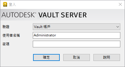

  1. 在 Windows®「開始」功能表中,選取「Autodesk Data Management」►「Autodesk Data Management Server Console [版本]」。
    螢幕上將顯示「登入」對話方塊。
  2. 選取適當的驗證方法:
    • 「Vault 帳戶」:需要 Vault 特定的使用者名稱與密碼。
    • 「Windows 帳戶」:使用 Windows Active Directory 認證 (已為您輸入)。
    • 「Autodesk ID」:使用 Autodesk ID 認證。
  3. 輸入 Vault 管理員帳戶的使用者名稱和密碼。如果您使用的是 Windows Active Directory,則會自動為您輸入此資訊。
