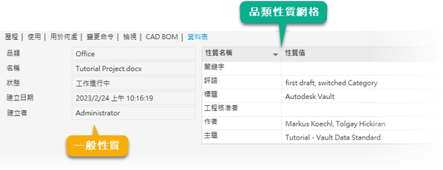

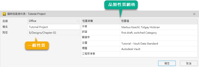

在第 02 章中,我們已介紹資料表中的兩個性質區域:一般性質區域和動態品類性質網格。
一般性質網格具有靜態定義、標示和繫結至 Vault 性質的內容控制,這些內容儲存在對話方塊定義檔中。動態網格是一個空網格物件,可透過選取圖元 (「檔案」、「資料夾」、「自訂物件」) 品類,來自動加入標示和值欄位。這兩個網格是「建立/編輯資料表」(請參閱之前的影像) 和詳細資料頁籤中「資料表」的核心元素:
