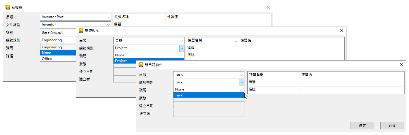

Data Standard 允許對任何 Vault 物件類型進行編號。在第 03 章中,我們介紹了一種僅應由此品類消耗的專案適用的編號規則。在第 06 章中介紹了「工作」類型的自訂物件適用的編號規則。如果編號規則直接繫結至某品類,則使用者可能就不會在選取適當的規則時感到困惑。在第 10 章中,我們最終打破了「編號規則名稱 = 品類」的原則,因為我們加入了多種工程檔案適用的品類。本章將向您介紹所需的指令碼撰寫技能,以便根據任何環境限制選取。
完成所有練習後,對新檔案、新專案或工作的編號將遵循規則,並根據所需的環境篩選編號規則,如 Vault Explorer 中「專案」、「工作」和「檔案」的影像所示。

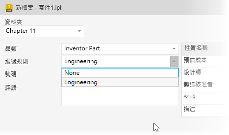

對於 CAD 應用程式,所有檔案均獨立於品類選取,篩選到編號規則「工程」。
