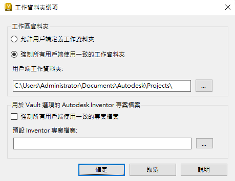

設置共用工作資料夾
系統管理員可在共用網路位置上指定一個工作資料夾供所有專案成員使用。
註: 您必須擁有管理員角色,才可以執行此動作。
  1. 請啟動 Autodesk Vault 並以管理員身份登入。
  2. 選取「工具」 > 「管理」 > 「Vault 設定」。
  3. 在「Vault 設定」對話方塊中,按一下「檔案」頁籤。
  4. 在「工作資料夾」區段中,按一下「定義」。
  5. 在「工作資料夾選項」對話方塊中,選取「強制所有用戶端使用一致的工作資料夾」。
  6. 在「用戶端工作資料夾」欄位中,為工作資料夾指定共用網路位置,或瀏覽以尋找位置。
    註: 共用工作資料夾的路徑可為:
    • 網路路徑:\\designco\users\jstewart
    • 包含某一目錄系統變數的路徑:\\designco\users\%username%
  7. 按一下「確定」。
  8. 在「Vault 設定」對話方塊中,按一下「關閉」。
