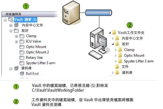

設定工作資料夾
工作資料夾中包含已從 Vault 中出庫使用的檔案的唯讀複本。
出庫使用檔案後,從 Vault 中出庫使用的版本會取代工作資料夾中的檔案並變得可讀寫,以供編輯。將檔案重新入庫納管至 Vault 後,工作資料夾中的本端版本會重新變成唯讀狀態。
因為依預設已經在 My Documents\Vault 中定義了一個工作資料夾,所以在開始使用 Vault 時不必指定工作資料夾。但是,您可以使用「設定工作資料夾」指令變更工作資料夾的位置。管理員也可以強制所有使用者使用一個標準工作資料夾位置。
註: 當管理員強制使用標準工作資料夾位置時,自訂工作資料夾位置將被取代。
每一個 Vault 均有一個根層級資料夾。Vault 的根層級由 $ 字元指示。
設定工作資料夾
  1. 選取 Vault 中的檔案或資料夾。
    提示: 最好的方法是從 Vault 的根 ($) 層級設定工作資料夾位置。
    註: 必須從 Vault 的根 ($) 層級,將工作資料夾設定為 AutoCAD 和 AutoCAD Mechanical 檔案的本端資料夾。AutoCAD 的 Vault 增益集會忽略未設定於根 ($) 層級的工作資料夾。
  2. 選取「檔案」 > 「設定工作資料夾」。
  3. 在「瀏覽以尋找資料夾」對話方塊中,導覽至本端電腦上的新位置,做為工作資料夾。
  4. 按一下「確定」。
如果啟用了應用程式選項,則工作資料夾路徑將顯示在 Vault 資料夾樹和檔案清單上方。
