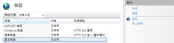

  3. 按兩下「驗證」。
  4. 按一下「匿名驗證」,確保已啟用該選項。
  5. 在「驗證」上按一下右鍵,然後選取「編輯」以顯示 IIS 使用的匿名帳戶的使用者名稱。確認伺服器上存在此帳戶。

  6. 按兩下「驗證」。
  7. 按一下「匿名驗證」,確保已啟用該選項。
  8. 按一下「編輯」以顯示 IIS 使用的匿名帳戶的使用者名稱。確認伺服器上存在此帳戶。
