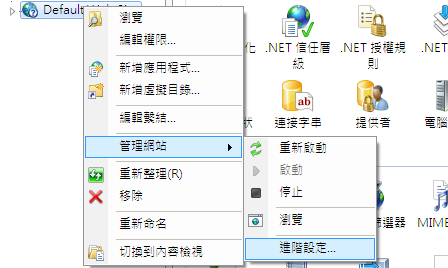

  3. 在「Internet Information Services」對話方塊中,展開「本機電腦」►「網站」,然後按一下「預設的網站」。
  4. 在「管理網站」區段中,按一下「進階設定」。

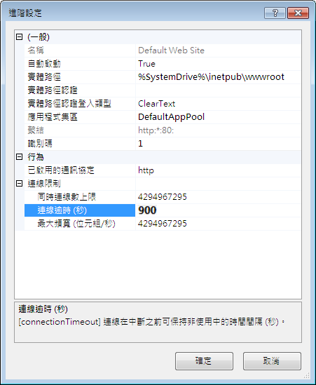

  5. 在「進階設定」對話方塊中,展開「限制」。
  6. 將「逾時」的值變更為 900,然後按一下「確定」。

  4. 在「Internet Information Services」對話方塊中,展開本機電腦 ►「網站」,在「預設網站」上按一下右鍵,然後選取「編輯繫結」>「管理網站」>「進階設定」。
  5. 展開「連線限制」,將「逾時」的值變更為 900,然後按一下「確定」。
