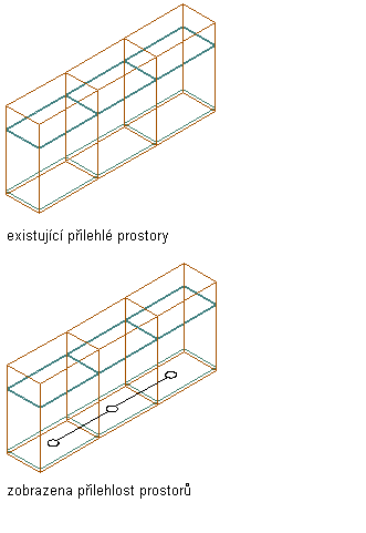

Ve většině případů jsou vztahy přilehlosti mezi plochami prostorů důležité pro export a zpracování rovin budovy pro technickou aplikaci. Pokud potřebujete zkontrolovat stav vztahů přilehlosti v aplikaci AutoCAD Architecture 2023 toolset, můžete nastavit vztahy přilehlosti ve výkresu jako viditelné.
Zobrazení přilehlostí plochy
  1. Na příkazovém řádku zadejte příkaz aecshowspaceandadjacencies.
  2. Přilehlé plochy prostoru se zobrazují s čarami.
  3. Chcete-li skrýt čáry přilehlosti povrchu, stiskněte klávesu ENTER.
