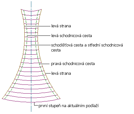

Skica pro vlastní schodiště může reprezentovat následující komponenty:

  4. Vyberte skicu, která reprezentuje levou a pravou stranu vlastního schodiště.
    Pro strany schodiště mohou být vybrány pouze úsečky, lehké křivky nebo segmenty oblouků, které protínají všechny stupně.
  5. Vyberte skicu, která představuje cestu schodiště, nebo stiskněte klávesu Enter, aby se vygenerovala automaticky.
    Pro cestu schodiště mohou být vybrány pouze jedno nebo vícesegmentové lehké křivky nebo segmenty oblouků, které protínají všechny stupně.

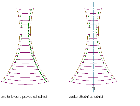

  6. Zvolte skicu, která představuje levou, pravou a střední schodnici, nebo stiskněte klávesu Enter, aby se levá, pravá a střední schodnice vygenerovaly automaticky.

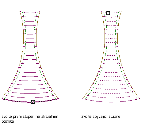

  7. Vyberte skicu, která reprezentuje první stupeň na aktuální hladině.
    Pro stupně schodiště mohou být vybrány pouze úsečky, lehké křivky nebo segmenty oblouku, které protínají strany schodiště.
  8. Vyberte zbývající stupně.
