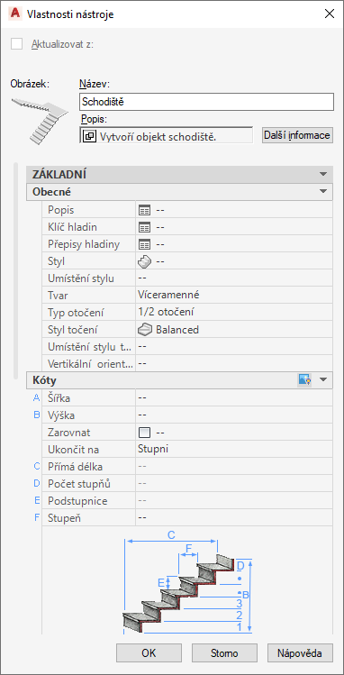

Paletové nástroje schodiště
Při vytváření nástroje pro styl schodiště je vhodné zvážit následující volitelné předvolby:
- Tvar schodiště: ačkoliv mnoho vlastností schodiště je možné změnit po umístění schodiště, tvar schodiště je možné nastavit pouze v průběhu vytváření. Je vhodné zvážit, zda mít tvar schodiště (víceramenné, tvar U, točité nebo přímé) jako výchozí nastavení pro nástroje schodiště.
- Typ otočení: je možné zadat buď podestu, nebo otočení. Také toto je nastavení, které nelze změnit po umístění schodiště.
- Styl vinutí a umístění stylu vinutí: jestliže zadáte typ otočení, je možné nastavit styl otočení, které se má použít pro otočení. Jestliže zadáte styl vinutí, můžete zadat také jiný výkres, odkud se má importovat styl vinutí.
- Ukončení schodiště: je možné předem určit, zda bude schodiště končit podstupnicí, stupněm nebo podestou. Toto nastavení lze změnit po umístění schodiště.
