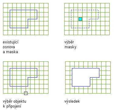

Tento postup slouží k přidělení masky objektu připojením bloku masky k objektu po správném umístění masky.
  1. Vyberte blok nebo bloky masky, které chcete připojit k objektu.
  2. Klikněte na kartu Reference maskovacího blokupanel UpravitPřipojit objekty.
  3. Vyberte objekt, který chcete maskovat.
  4. Vyberte znázornění zobrazení ze seznamu aktuálních znázornění a klikněte na tlačítko OK.
    Připojení bloku masky k objektu
Objekt je nyní skrytý za blokem masky.
