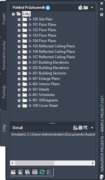

Následující obrázek je Pohled Průzkumníku.

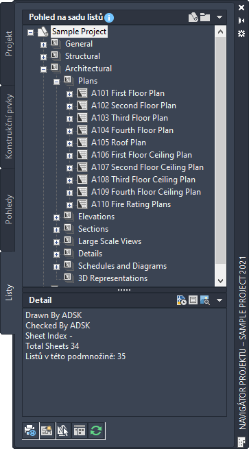

Listy jsou v Pohledu na sadu listů uspořádány v dílčích sadách listů. Dílčí sady listů představují spíše logickou než fyzickou strukturu. Kategorie složky listů nemusí být totožná s dílčí sadou listů, v níž je list uložen, aby však nedocházelo k omylům, doporučuje se udržovat paralelní struktury v sadě listů a v kategoriích listů.
Listy můžete přeuspořádat do jiných dílčích sad na kartě Pohled na sadu listů, ale tím se nezmění jejich fyzické umístění v kategorii nebo složce. Podobně, pokud odeberete list z dílčí sady listů v zobrazení sady listů, bude odebrán pouze odkaz listu na danou dílčí sadu; vlastní rozvržení a výkresy listů, které obsahuje, nejsou odstraněny ze složky nebo podsložky Listy.
V Pohledu průzkumníku jsou výkresy listu umístěny do kategorií složek. Listy nebo pohledy listů jsou při vytváření ve výkresu listu umisťovány do výkresu listu.

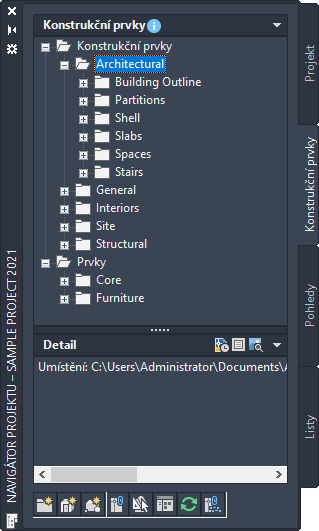

V rámci hlavní struktury kategorií, která je pevná, můžete vytvářet podkategorie a stromy podkategorií. Podkategorie zpravidla představují aspekty vašeho pracovního postupu. Podkategorie je možné nastavit podle oboru, typu pohledu (například pracovní, prezentace, řez a rendrování), typu listu (například půdorys podlaží, půdorys stropu, výška) nebo podle jiného systému, který vám bude vyhovovat.
Karta Konstrukční prvky může vypadat takto:
Kategorie nabízejí optimální uspořádání a přehlednost. I malé stavební projekty obsahují vysoký počet samostatných kreseb, které není snadné sledovat. Jejich uspořádání do popisných kategorií pomáhá rychle vyhledat správné soubory.
Kategorie pomáhají při sestavování pohledů. Při vytváření pohledů na stavební data můžete jako kritéria výběru nebo filtru používat kategorie. Kompletní pohled na konstrukční prvky rámování v budově můžete například získat nastavením pohledu, který odkazuje na podkategorii Rámování a odkazovat tak na všechny výkresové soubory z dané kategorie. Jestliže později přidáte do kategorie Rámování další strukturu rámování, pohled se aktualizuje tak, aby obsahoval příslušné konstrukční prvky.
