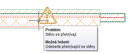

Zamýšlená interakce mezi objekty ve výkresu aplikace AutoCAD Architecture 2023 toolset závisí na různých pravidlech vzájemného umísťování objektů. Vždy, když software zaznamená problém s umístěním objektů nebo jejich komponent, zobrazí se ikona řešení, která lokalizuje problém, jak ukazuje obrázek.
Přesuňte kurzor nad ikonu, aby se zobrazila zpráva, která popisuje problém a uvádí jedno či více možných řešení. Některé tipy k řešení poskytují kompletní pokyny pro řešení problému. Pokud potřebujete podrobnější pokyny, můžete stisknutím klávesy F1 otevřít odpovídající téma nápovědy.
Poznámka: Ne všechny problémy s konfigurací objektů mají snadno zjistitelnou příčinu nebo konkrétní řešení. To často platí v případě booleovských operací, při kterých je k objektu přičtena nebo od něj odečtena entita, například modifikátor tělesa. V těchto případech určí tip řešení druh objektu nebo komponenty, kterého se problém týká a navrhne opatření k nápravě. Dostane se vám možná doporučení, abyste upravili umístění nebo geometrii objektu, v podstatě se však jedná o metodu pokus-omyl. Považujte tyto zprávy spíše za tipy, než za zaručená řešení.
