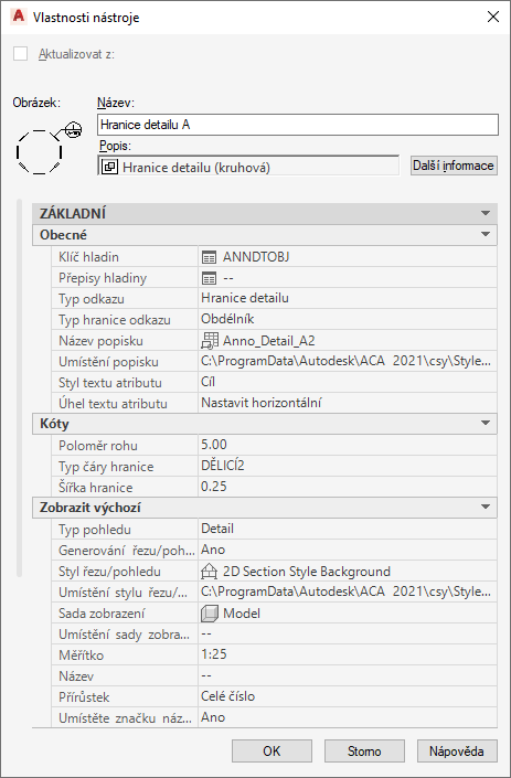

- Samotné styly řezu/pohledu nelze přetvořit do paletového nástroje. Odkazuje se na ně ve vlastnostech nástroje odkazu. Můžete zadat soubor knihovny, který obsahuje styl řezu/pohledu, a specifický styl řezu/pohledu, který se má použít s odkazem.
Vlastnosti nástroje odkazu obsahují styl 2D řezu/pohledu, který se má použít, knihovnu stylu, ze které se má importovat styl, výchozí měřítko a sadu zobrazení, která se má použít.
