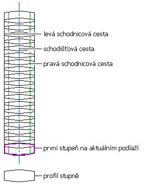

Tento postup použijte k vytvoření vlastního schodiště z profilů stupňů. Použijte definované profily, generované z uzavřených křivek, pro vlastní stupně schodiště. Všechny profily stupňů v každém schodišti mezi podlažími, se musí buď protínat nebo přesahovat.
Komponenta obrysu schodiště je u vlastního schodiště vykreslena levou a pravou stranou schodiště, podkosením prvního stupně a předkem posledního stupně nebo podesty.

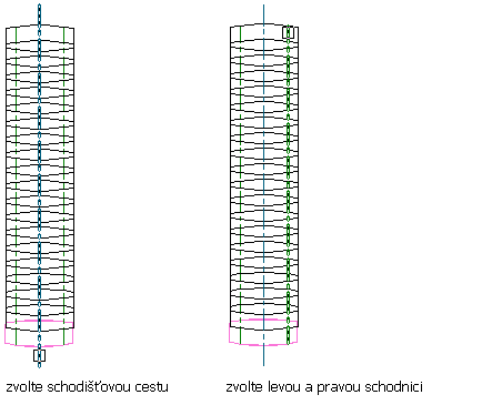

  4. Vyberte skicu, která reprezentuje cestu schodiště.
    Pro cestu schodiště mohou být použity pouze jednoduché nebo vícesegmentové lehké křivky nebo segmenty oblouků, které protínají všechny stupně.
  5. Zvolte skicu, která představuje levou, pravou a střední schodnici, nebo stisknutím klávesy Enter nechejte vytvořit levou, pravou a střední schodnici automaticky.

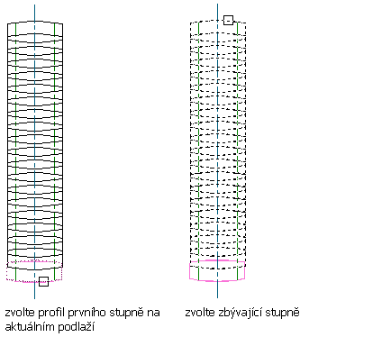

  6. Vyberte skicu, která reprezentuje profil prvního stupně na aktuální hladině.
    Jen definované profily mohou být vybrány pro stupně schodiště.
  7. Vyberte zbývající stupně.
