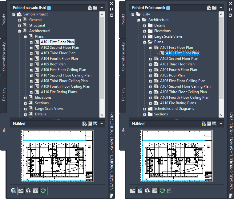

Listy jsou uspořádány dvěma různými způsoby V Pohledu průzkumníku jsou výkresy listu umístěny do složek kategorií. Při vytváření listů nebo pohledů listů ve výkresu listu jsou tyto umístěny do hostitelského výkresu listu.
Karta List uvádějící Pohled sady listů projektu (vlevo) a Pohled průzkumníku (vpravo)
