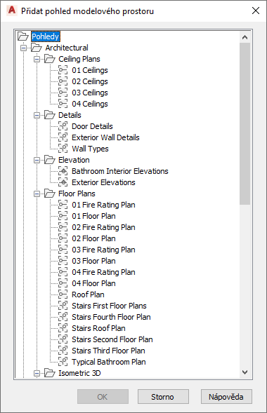

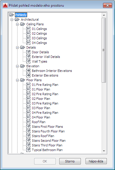

  13. Klikněte na možnost Existující pohled výkresu.
    Pro umístění detailu vyberte výkres.
  14. Vyberte pohled výkresu projektu, do kterého chcete umístit pohled modelového prostoru, a klikněte na tlačítko OK.
