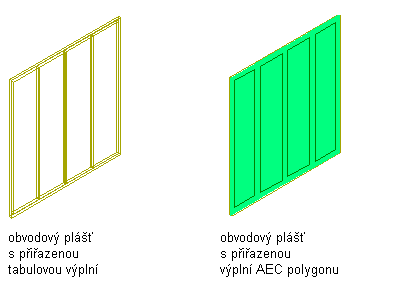

Polygony AEC a obvodové pláště
Obvodové pláště představují rámce pro vládání objektů jako jsou tabule, okna a dveře. Obvodové pláště můžete použít k modelování struktur, jako jsou například následující:
V aplikaci AutoCAD Architecture 2023 toolset se objekt obvodového pláště skládá z jedné nebo více osnov. Každá osnova obsahuje buňky, které mohou být vyplněny tabulí, nebo objektem, jako je okno či dveře. Polygony AEC se ideálně hodí k vytváření panelových výplní obvodových plášťů.
Obvodový plášť může obsahovat jednotky obvodového pláště. Jednotky obvodového pláště jsou podobné obvodovému plášti s tím rozdílem, že buňky jejich osnovy mohou obsahovat pouze tabulové výplně a nikoli objekty. Jednotky obvodového pláště jsou navrženy k reprezentaci složitých prvků, které se opakují v hlavním plášti. K vyplnění osnov pláště můžete použít polygony AEC.
