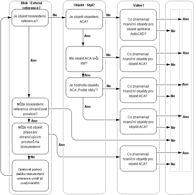

Objekty, které mají představovat hranici asociativního prostoru, musí mít u vlastnosti Ohraničené prostory před generováním prostoru nastavenu hodnotu Ano. Tuto vlastnost můžete nastavit u objektu, nebo u objektů používajících styly ji lze nastavit ve stylu objektu.
Tip: Před nastavením vlastnosti Ohraničené prostory u objektu hranice na hodnotu Ano ověřte, zda je tento typ objektu platným objektem pro prostor, jenž chcete generovat: Střecha nebo střešní deska je například platným objektem hranice pouze pro 3D volné prostory a nelze ji použít ke generování vysunutého 3D prostoru nebo 2D prostoru, a to ani v případě, že je vlastnost Ohraničené prostory desky nastavena na hodnotu Ano.
Následující přehled ukazuje, jak nastavení vlastnosti Ohraničené prostory u hraničních objektů ovlivňuje generování asociativních prostorů. Podrobné informace o nastavení vlastnosti Ohraničené prostory u objektu hranice získáte v následujících částech.
Všimněte si, že pojem „objekt aplikace AutoCAD“ v následujícím přehledu odkazuje na skici aplikace AutoCAD (čáry, oblouky, kružnice, křivky atd.).
