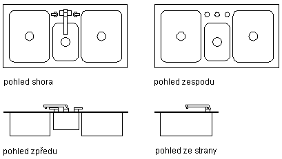

Vícepohledové bloky je možné v jednotlivých směrech a reprezentacích pohledů zobrazit různě. Například horní pohled na vícepohledový blok představující kuchyňský dřez ukazuje horní část dřezu, dolní pohled ukazuje dolní část dřezu a dále jsou k dispozici reprezentace levého, pravého, předního a zadního pohledu. Dále je možné pro jednotlivé reprezentace pohledu definovat různé skupiny zobrazení, abyste mohli mít jednu sadu pohledů pro půdorys a další pro Průmět.
