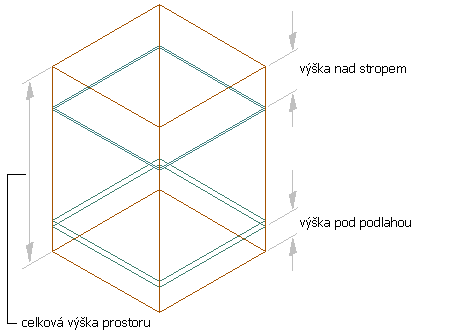

Komponenty výšky prostoru

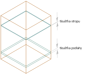

Komponenty stropu a podlahy prostoru
