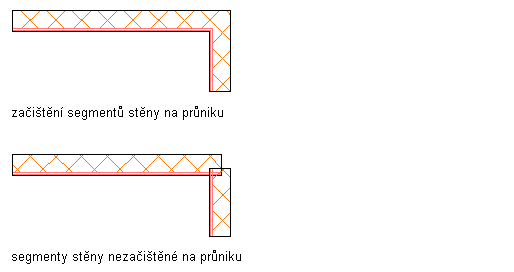

Definice skupiny začištění je označení, jehož přiřazením k jednotlivým stěnám lze určit, jakým způsobem budou protínající se stěny začištěny. Stěny, které patří do stejné skupiny začištění se budou začišťovat v místě, kde se protínají na základě priority, která je přiřazena každé komponentě v každé stěně. Stěny, které patří do různých skupin začištění se nebudou začišťovat, pokud se potkají v rozích nebo v průsečících.
Stěny, které se začišťují a nezačišťují
