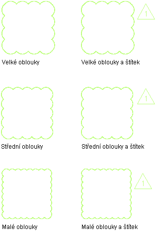

O nástrojích revizního obláčku
Poznámky revizního obláčku slouží k označení oblastí ve výkresu, které vyžadují revizi. Tyto poznámky byly dříve dostupné jako bloky obsahu v aplikaci DesignCenter. Nyní k nim máte přístup prostřednictvím nástrojů na paletách nástrojů a Prohlížeče obsahu.
Nástroje revizního obláčku
Pokud revizní obláček obsahuje štítek, představuje symbol štítku referenci bloku, kterou lze řídit nastavením měřítka poznámky. Křivka představující tvar obláčku není nastavením měřítka poznámky ovlivněna.
