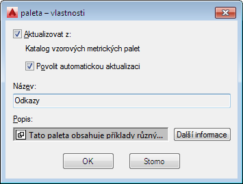

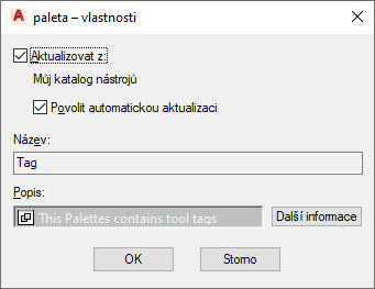

  6. Klikněte pravým tlačítkem na paletu a klikněte na položku Vlastnosti.
    Text pod zaškrtávacím políčkem uvede název katalogu v Prohlížeči obsahu, ze kterého se paleta aktualizuje.
    Jestliže kliknete na tento název, otevře se katalog, odkud byla paleta nástrojů napojena.
  7. Vyberte nebo zrušte výběr možnosti Povolit automatickou aktualizaci:
    Chcete-li… Pak…
    automaticky aktualizovat propojenou paletu nástrojů z Prohlížeče obsahu při spuštění aplikace AutoCAD Architecture 2023 toolset vyberte příkaz Povolit automatickou aktualizaci.
    aktualizovat připojenou paletu nástrojů ručně některou z metod zrušte volbu Povolit automatickou aktualizaci.
    V poli Název se zobrazí název palety nástrojů z Prohlížeče obsahu (odkud se vybraná paleta aktualizuje).
