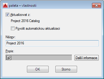

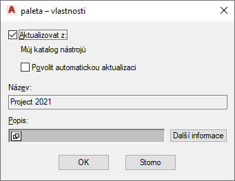

Kliknutím pravým tlačítkem myši na položku v sadě palet nástrojů zjistíte, zda je propojená nebo nepropojená. Pokud je aktivována funkce Aktualizovat z a zdroj je uveden v seznamu, jak je ukázáno níže, položka je propojená.
Aktualizovat z vlastnosti propojené palety
Pokud vyberete možnost Povolit automatickou aktualizaci, pokaždé, když spustíte software, všechny propojené palety nástrojů budou aktualizovány tak, aby odpovídaly všem změnám provedeným na paletě nástrojů a jejímu obsahu v katalogu nástrojů.
