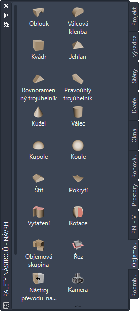

Paleta nástrojů obsahující objemové nástroje
Výchozí palety nástrojů v pracovním prostoru obsahují objemové nástroje, které můžete použít a podle potřeby upravit. Součástí softwaru jsou navíc následující katalogy obsahující objemové nástroje, které můžete přidat do palet nástrojů:
Vlastní palety vytvořené správcem aplikace CAD nebo jinými uživateli mohou také obsahovat objemové nástroje se styly objemových prvků a vlastnostmi, které jsou přizpůsobeny danému projektu nebo podnikovými standardům.
