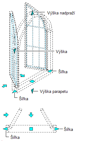

Uzly kót okna v pohledu Půdorys a v pohledu Model

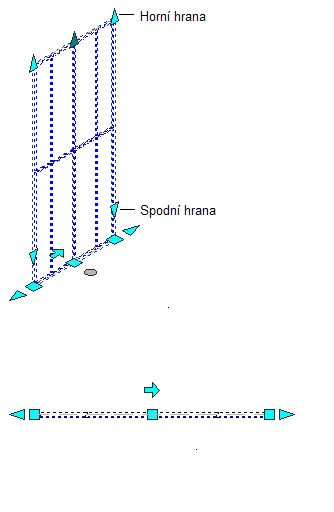

Uzly obvodového pláště v pohledu Půdorys a v pohledu Model
