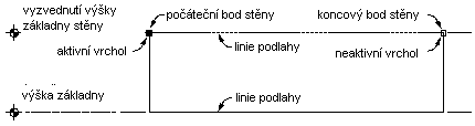

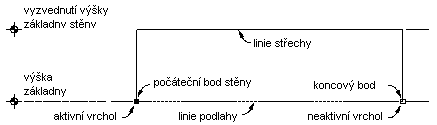

Můžete upravit horní a spodní hrany obvodového pláště, abyste vytvořili obvodový plášť, který není pravoúhlý:
Úprava horní hrany obvodového pláště
Úpravy spodní hrany obvodového pláště
Nepravoúhlé podmínky střechy a podlahy je možné vytvářet také projekcí do křivek.
Aplikace AutoCAD Architecture 2023 toolset nabízí několik metod úprav linií střechy a linií podlaží. Je vhodné začít grafickým vytvořením vlastní podmínky linie střechy nebo linie podlahy. Dále je možné podmínku jemně doladit zadáním přesných hodnot do tabulky Linie střechy/podlaží na paletě Vlastnosti.
