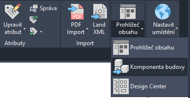

  1. Klikněte na kartu Vložitpanel Obsahrozevírací seznam Prohlížeč obsahuKomponenta budovy.

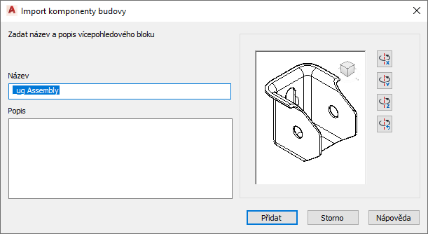

    Vložení komponenty aplikace Inventor jako vícepohledového bloku

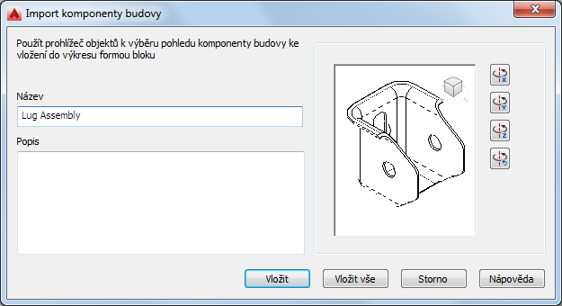

  3. Vyberte, zda chcete komponentu importovat jako blok nebo vícepohledový blok.
    Tím se otevře dialog Import, ve kterém můžete určit název a popis a změnit orientaci bloku nebo vícepohledového bloku při vkládání.
  4. Při vkládání jednotlivého bloku bude obrázek v prohlížeči odpovídat vkládanému bloku, například přední části, horní části atd. V případě jakéhokoliv axonometrického pohledu bude vložen 3D blok.

    • Při vkládání vícepohledového bloku klikněte na tlačítko Přidat. Poté určete bod vložení ve výkresu.
    • Když vkládáte blok, klikněte buď na tlačítko Vložit (chcete-li vložit referenci bloku), nebo na tlačítko Vložit vše (pro vložení reference bloku a samostatné grafické reprezentace všech směrů pohledů). To se doporučuje tehdy, pokud chcete vytvořit knihovnu bloků a do ní přidat příslušný blok. Poté určete bod vložení, měřítko os X a Y a otočení.
