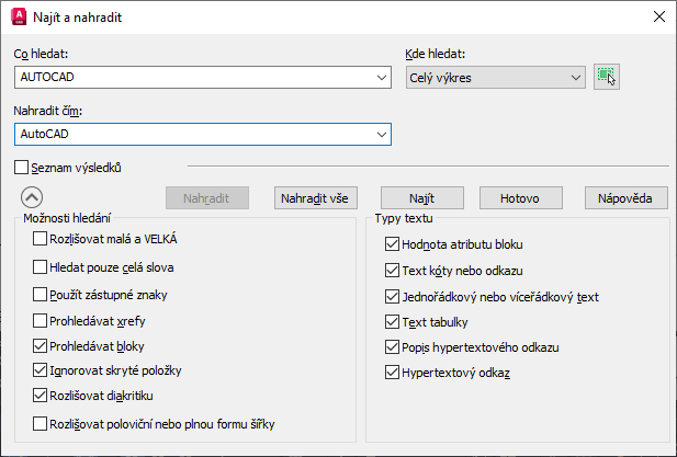

NAJDI (příkaz) Hledat
Zobrazí se následující možnosti.
Určuje řetězec znaků, který chcete najít. Zadejte textový řetězec obsahující libovolné zástupné znaky nebo vyberte ze seznamu jeden ze šesti naposledy použitých řetězců.
Nahradí vybraný text daným řetězcem znaků. Zadejte řetězec nebo vyberte ze seznamu jeden z naposled použitých řetězců.
Určuje, zda se má hledat v celém výkresu, v aktuálním rozvržení nebo v aktuálně vybraném objektu. Pokud je již vybrán objekt, jsou výchozí hodnotou Vybrané objekty. Pokud není vybrán objekt, je výchozí hodnotou Celý výkres. Pokud chcete vytvořit nový nebo změnit existující výběr, můžete použít tlačítko Vybrat objekty.
Dočasně zavře dialog, abyste mohli vybrat objekty z výkresu. Stisknutím klávesy Enter se vraťte do dialogu.
Pokud vyberete objekty, zobrazí položka Kde hledat výchozí možnost Vybrané objekty.
Uvádí výsledky v tabulce, která zobrazuje umístění (modelový nebo výkresový prostor), typ objektu a text. Kliknutím na popisek sloupce seřadíte seznam podle hodnot v tomto sloupci.
Dvojitým kliknutím na jeden z výsledků daný objekt přiblížíte.
Slouží k přiblížení na vybraný objekt v seznamu. Daný výsledek lze přiblížit také dvojitým kliknutím na vybraný objekt.
Slouží k vytvoření sady výběru z objektů, která obsahuje text zvýrazněný v seznamu výsledků. Vybrané objekty musí být všechny umístěny buď v modelovém prostoru nebo v jediném rozvržení.
Slouží k vytvoření sady výběru ze všech objektů, která obsahuje text zvýrazněný v seznamu výsledků. Objekty musí být všechny umístěny buď v modelovém prostoru nebo v jediném rozvržení.
Nahradí nalezený text textem z pole Nahradit za.
Najde všechny instance textu, který jste zadali do pole Najít, a nahradí je textem z pole Nahradit za.
Nastavení Kde hledat určuje, zda se má najít a nahradit text v celém výkresu nebo text v aktuálně vybraném objektu či aktuálně vybraných objektech.
Vyhledá text zadaný v poli Hledat. Nalezený text je zvětšen a zobrazen v tabulce seznam výsledků. Jakmile najdete první řetězec, volba Najít se přepne na volbu Najít další, kterou můžete použít pro nalezení dalšího textu.
Rozbalí dialog a zobrazí tak možnosti definování typu objektů a slov, která chcete najít.
Definuje typ objektů a slov, která se mají hledat.
Zahrnuje velikost písmen textu v poli Najít jako součást vyhledávacího kritéria.
Hledá pouze celá slova, která odpovídají textu zadanému v poli Najít. Pokud například vyberete možnost Pouze celá slova a zadáte pro vyhledávání řetězec „přední rohož“, příkaz NAJDI nenalezne textový řetězec „přední rohožka“.
Umožňuje použití zástupných znaků při vyhledávání.

Do výsledků hledání zahrnuje soubory použité jako externí reference.
Do výsledků hledání zahrnuje text v blocích.
Ignoruje skryté položky a nezahrnuje je do výsledků hledání. Skryté položky zahrnují text v hladinách, které jsou zmrazeny nebo vypnuty, text v atributech bloků vytvořených v neviditelném režimu a text v různých stavech viditelnosti uvnitř dynamických bloků.
Ve výsledcích hledání porovnává shodu diakritických značek nebo přízvuků.
Ve výsledcích hledání porovnává shodu znaků s poloviční a plnou šířkou.
Určuje typ textových objektů, které chcete zahrnout do vyhledávání. Ve výchozím nastavení jsou vybrány všechny možnosti.
Do výsledků hledání zahrnuje hodnoty v textech atributů bloků.
Do výsledků hledání zahrnuje text objektů kót a odkazů.
Do výsledků hledání zahrnuje textové objekty, například jednořádkový a víceřádkový text.
Do výsledků hledání zahrnuje text nalezený v buňkách tabulek.
Do výsledků hledání zahrnuje text nalezený v popisech hypertextových odkazů.
Do výsledků hledání zahrnuje adresy URL hypertextových odkazů.
