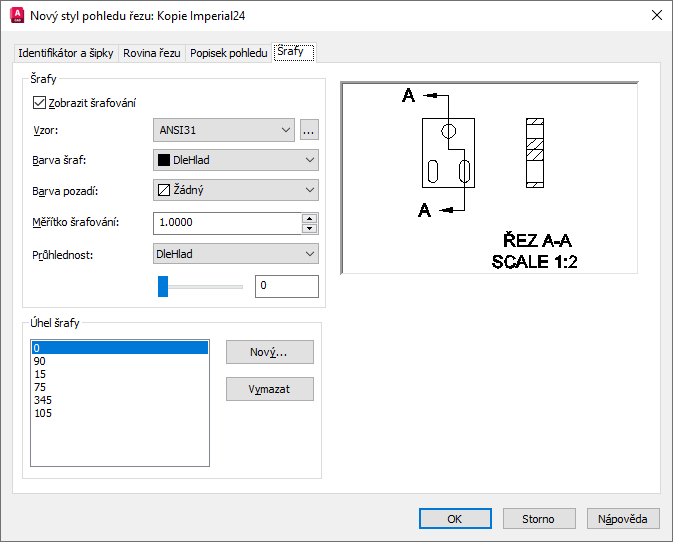

Karta Šrafy (Správce stylů pohledu řezu)
Určuje vlastnosti pro vzhled a chování objektů šrafování v pohledech řezů dokumentace modelu.
STYLPOHLEDUŘEZU (příkaz) Hledat: Upravit
Seznam možností
Zobrazí se následující možnosti.
Šrafy
Zobrazit šrafování
Když je tato možnost vybraná, zobrazí šrafování označující komponenty, které jsou rozříznuté rovinou řezu.
Vzor
Nastaví šrafovací vzor, který se použije pro všechny šrafy v pohledech řezů.
Tlačítko Šrafovací vzor
Zobrazí dialog Paleta šrafovacích vzorů, který umožňuje vybrat šrafovací vzor ze vzorů ANSI, ISO a dalších průmyslových norem.
Barva šraf
Nastaví barvu pro všechny šrafy v pohledech řezů. Pokud kliknete na možnost Výběr barvy (na konci seznamu barev), zobrazí se dialog Výběr barvy. Můžete také zadat název nebo číslo barvy.
Barva pozadí
Nastaví barvu pozadí pro šrafování v pohledech řezů. Barvu pozadí lze vypnout pomocí možnosti Žádná. Pokud kliknete na možnost Výběr barvy (na konci seznamu barev), zobrazí se dialog Výběr barvy. Můžete také zadat název nebo číslo barvy.
Měřítko šrafování
Rozšíří nebo zúží šrafovací vzor.
Průhlednost
Nastaví úroveň průhlednosti pro šrafování. Pokud vyberete možnost DleHhlad, posuvník ukazuje úroveň průhlednosti hladiny, na které jsou šrafy nakresleny (standardně MD_Šrafování).
Úhel šrafování
Nastaví seznam úhlů pro šrafování v pohledech řezů. První komponenta v pohledu řezu použije první položku v seznamu, druhá komponenta použije druhou položku, atd. Seznam musí obsahovat alespoň jeden úhel.
